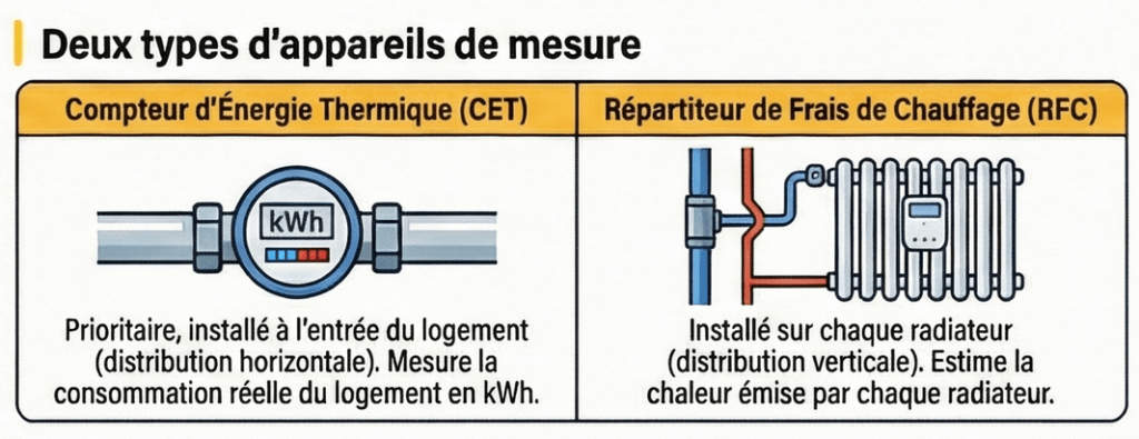

La Hiérarchie des Solutions de Mesure
La réglementation établit une hiérarchie claire des appareils à privilégier :
individualisation des frais de chauffage en copropriete obligation et methode 2
  1. Les Compteurs d’Énergie Thermique (CET) :
    • Principe : Le CET est l’appareil le plus précis, car il mesure directement la quantité de chaleur consommée par le logement, exprimée en kilowatt-heure (kWh).
    • Obligation : Ils sont obligatoires lorsque le réseau de distribution du chauffage est horizontal. Dans ce type de configuration, chaque logement dispose d’une boucle fermée d’alimentation qui peut être mesurée à son point d’entrée. C’est la solution de choix pour les immeubles neufs ou très récents.
  2. Les Répartiteurs de Frais de Chauffage (RFC) :
    • Principe : Les RFC ne mesurent pas des kWh, mais un indice de consommation. Installés sur chaque radiateur, ils enregistrent une valeur proportionnelle à la chaleur émise par le radiateur, basée sur la différence de température entre la surface du radiateur et l’air ambiant.
    • Utilisation : Les RFC sont utilisés par défaut lorsque l’installation de CET est techniquement ou économiquement irréalisable. C’est la solution la plus courante, car elle s’applique aux réseaux de distribution verticale, qui représentent environ 85 % du parc immobilier collectif français.
